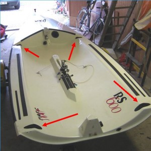

Bordure
Elle suit les réglages du hale bas
Eviter toujours de la prendre à fond, cela réduit la puissance de presque un tiers (sauf dans la grosse brise of course)

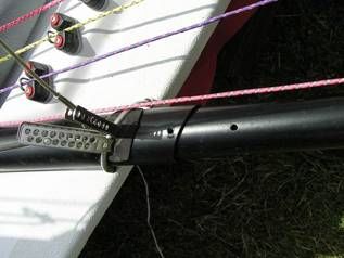

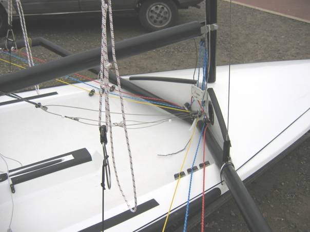

![greerrs600-18](https://www.breizhskiff.com/wp-content/uploads/greerrs600-18-300x224.jpg)

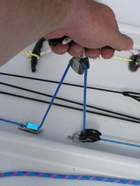

Je vous conseille vivement un stick carbone et un hale bas continu, ça change la vie.
Sur la photo, le hale bas est en jaune. Il fait le tour complet des échelles et le mou est repris par un aller retour et un sandow. Les flèches noires indiquent les poulies de l’aller retour, la flèche rouge indique le sandow de rappel qui est fixé sur tribord. Pour rabouter le bout en continu il suffit d’enlever 10 cm de gaine d’un des 2 coté puis de glisser l’âme en dynema ou vectran dans l’âme de l’autre extrémité. Rapprochez ensuite les deux gaines et fixez-les avec un scotch puis faîtes quelques points avec du fil à voile par-dessus tout ça (le diamètre doit toujours permettre au bout de passer dans les poulies)
![greerrs600-21](https://www.breizhskiff.com/wp-content/uploads/greerrs600-21-300x225.jpg)
Ce système permet de ne pas se retrouver en butée sur le mauvais bord et de régler avec plus d’efficacité à partir du trap ; Il suffit de mûler sur le bout le plus visible (jaune) et là on tire avec les jambes (nettement plus efficace que les bras pour ma part).
Autre conseil : Le système de réduction prévu ne présente pas vraiment d’intérêt quand on a compris comment enlever la puissance du gréement (voir réglage survie). Il ralentit le bateau mais ne le rends ni plus stable ni moins puissant, en tout cas pas assez. Je ne l’utilise donc jamais (comme les Anglais d’ailleurs)

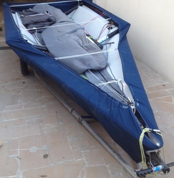

![Taud de remorquage Pinnell & Bax pour RS800](https://www.breizhskiff.com/wp-content/uploads/tauds_PB_01-209x300.jpg)

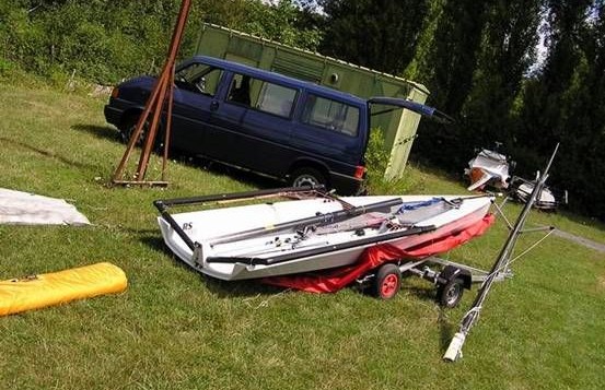

![](https://www.breizhskiff.com/wp-content/uploads/greerrs700-001.jpg)
Une coque et le mât qui va avec…
Les échelles sont maintenues par des tubes fixes dans lesquels coulissent les barres latérales. Un système d’égalisation de poids régit la largeur maximum des échelles en régate.

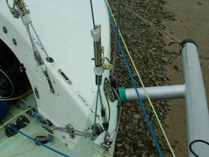

![](https://www.breizhskiff.com/wp-content/uploads/greerrs700-006.jpg)
Les arceaux servant de cadène servent aussi à maintenir les tubes des échelles.

Le cunningham (violet) : le bout de réglage est fixé sur le vit de mulet, il passe ensuite dans l’œillet de la voile (figuré ici par la drisse de spi) puis revient sur une poulie.
De la poulie, partent des renvois qui passent dans des poulies au pied de mât et viennent sur la poulie de réglage : le système est le même pour le réglage de la bordure (point d’écoute). Le bout jaune de réglage du point d’écoute est conservé très long, car il doit être complètement largué pour affaler la grand-voile en monofilm.

Des trous permettent le réglage et des goupilles maintenues par des élastiques les fixent. La jauge m’autorise le second trou.

Allonger le mat au vent de la coque, le pied de mât au niveau du milieu du bateau, ralingue vers le ciel.
Passer la drisse de spi (partie en dynema dégainé) à travers le pont, au niveau du pied de mât en utilisant la garcette (fil d’Ariane) prévue à cet effet.
Mettre le mât à la verticale, puis mâter, si possible avec le plus léger de l’équipage dans le bateau pour faciliter la pose du mât et reprendre la drisse de spi à mesure que le pied de mât s’approche du socle, puis surtout pour tenir le mât pendant que l’autre équipier fixe l’étai et les haubans.
Fixer l’étai, en commençant par l’étrave, puis en frappant le câble sortant du mât à la poulie qui permet le réglage de la quête

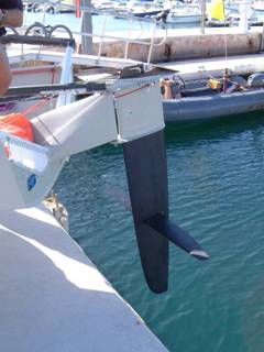

Le Croc’ est équipé d’un safran à foils, dit « T-foil rudder » chez nos amis les Anglais, devant lui permettre une meilleure vitesse et un meilleur cap au près (grâce à l’effacement d’une grande partie des perturbation liées à la traînée…) et une meilleure stabilité latérale au portant (grâce à l’appui des foils).
Cependant, de la même manière que pour le cunningham de spi, il nous a semblé préférable de réserver l’usage de cet appendice particulier, afin d’en apprécier réellement les apports lorsque nous serons à peu près maître du reste du bateau… Cela a également largement contribué à la simplification du plan de pont et ne restent finalement que les Clam-Cleat… si propices aux bleus sur les genoux et les tibias
Le principe de réglage du safran à foils (car l’inclinaison des foils est de mise en navigation !) est de faire plonger le nez du bateau au maximum au près (ce qui a pour première conséquence de faire reculer l’équipage le plus possible vers l’arrière pour éviter l’enfournement et le « soleil » à la première vaguelette venue !), car c’est cela qui va diminuer les perturbations de la traînée. Dans ce cas, il faut « prendre » du trim à fond ! Lors de la descente au portant, il faut relâcher le trim au maximum, sans quoi, c’est le soleil assuré, quel que soit le poids de l’équipage sur l’arrière du bateau ! Nous reviendrons sur le réglage du safran à foils dans une prochaine version de ce guide, lorsque nous aurons pu confronter la théorie à la pratique !
